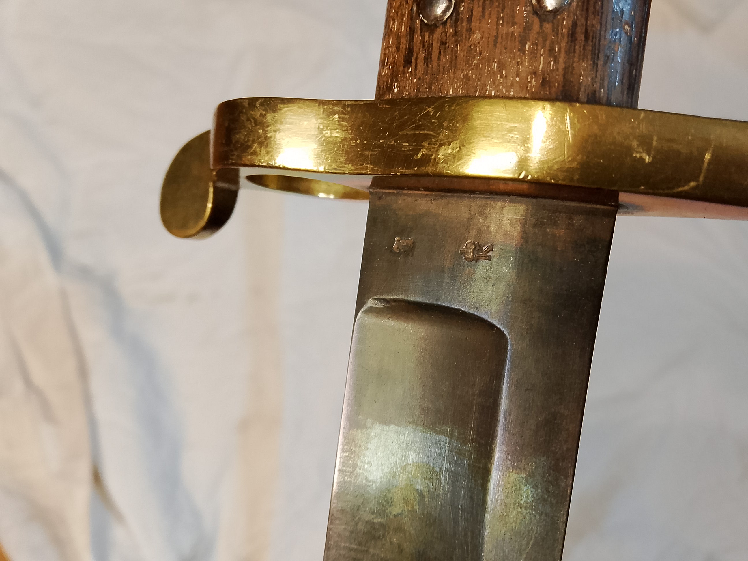

По норвежской версии - при производстве на Kongsberg Vaabenfabrik клейма N или L. Ваш штык шведский - и клеймо другое.
На моих - на первом "L"

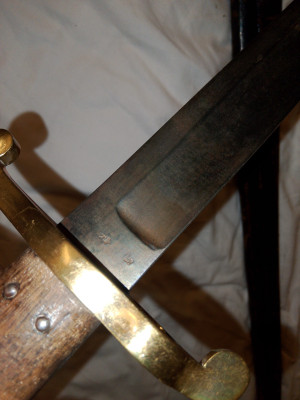

А на втором - клеймо не разборчиво - но на указанные буквы не похоже. Да и хлястика нет

Dmir писал(а):На первом штыке на спинке рукояти есть клеймо (видимо, сборочное) "L". (ранее оно было показано)
На втором штыке - другие: "12" и "jA"
На одном из оружейных форумов мне подсказали, что эти клейма - клейма непосредственных изготовителей клинков, НЕ контролеров. Вероятно, их тоже можно будет определить. Может быть и на нашем форуме кто-то владеет такой информацией?
Re: Обсуждение клейм норвежского штыка М1860
Вот, собственно, эти клейма на спинке рукояти. Ранее я указал место их расположения.
