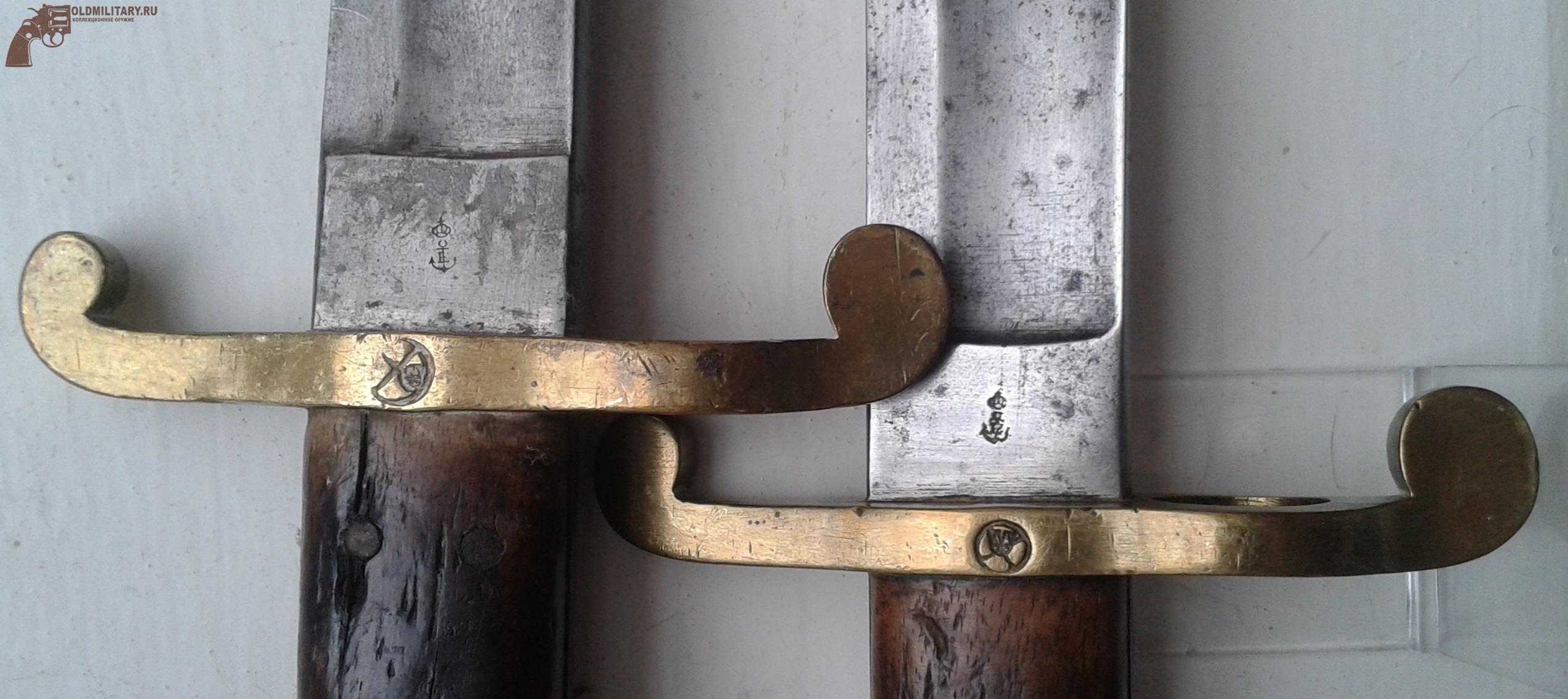

Вот фото 2-х тесаков (слева) и штыка.
3 FT КЛЕЙМА.jpg (372.06 КБ) 30060 просмотров

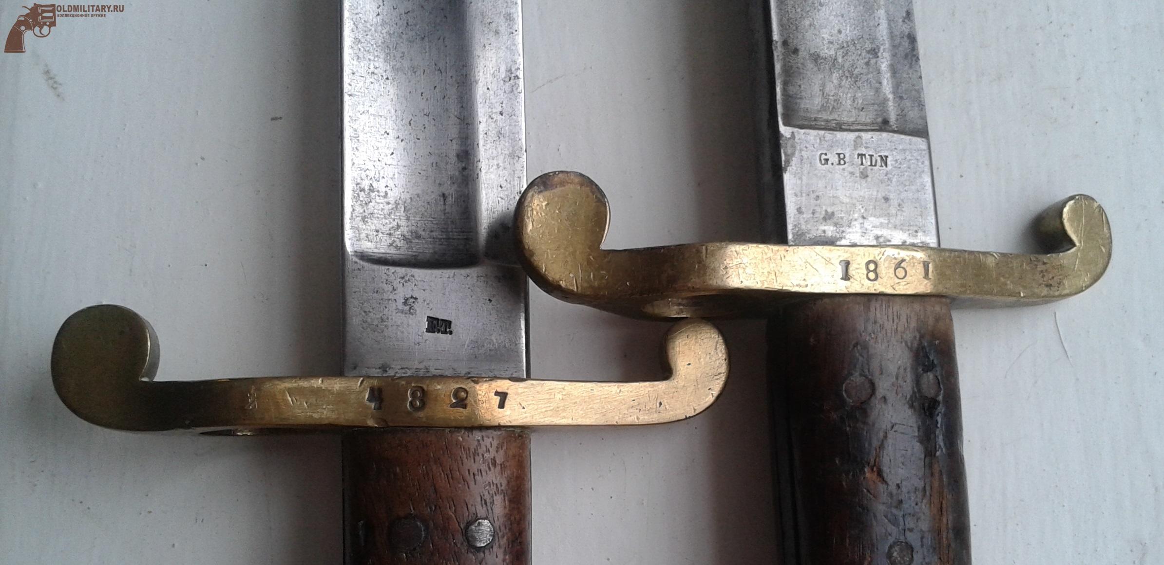

Re: Штык шведский обр.1867г. к винтовке Ремингтон. Клейма. Обсуждение
А вот вид этих же предметов с обратной стороны
3 FT клейма оборот.jpg (311.85 КБ) 30060 просмотров
Теперь штык слева.

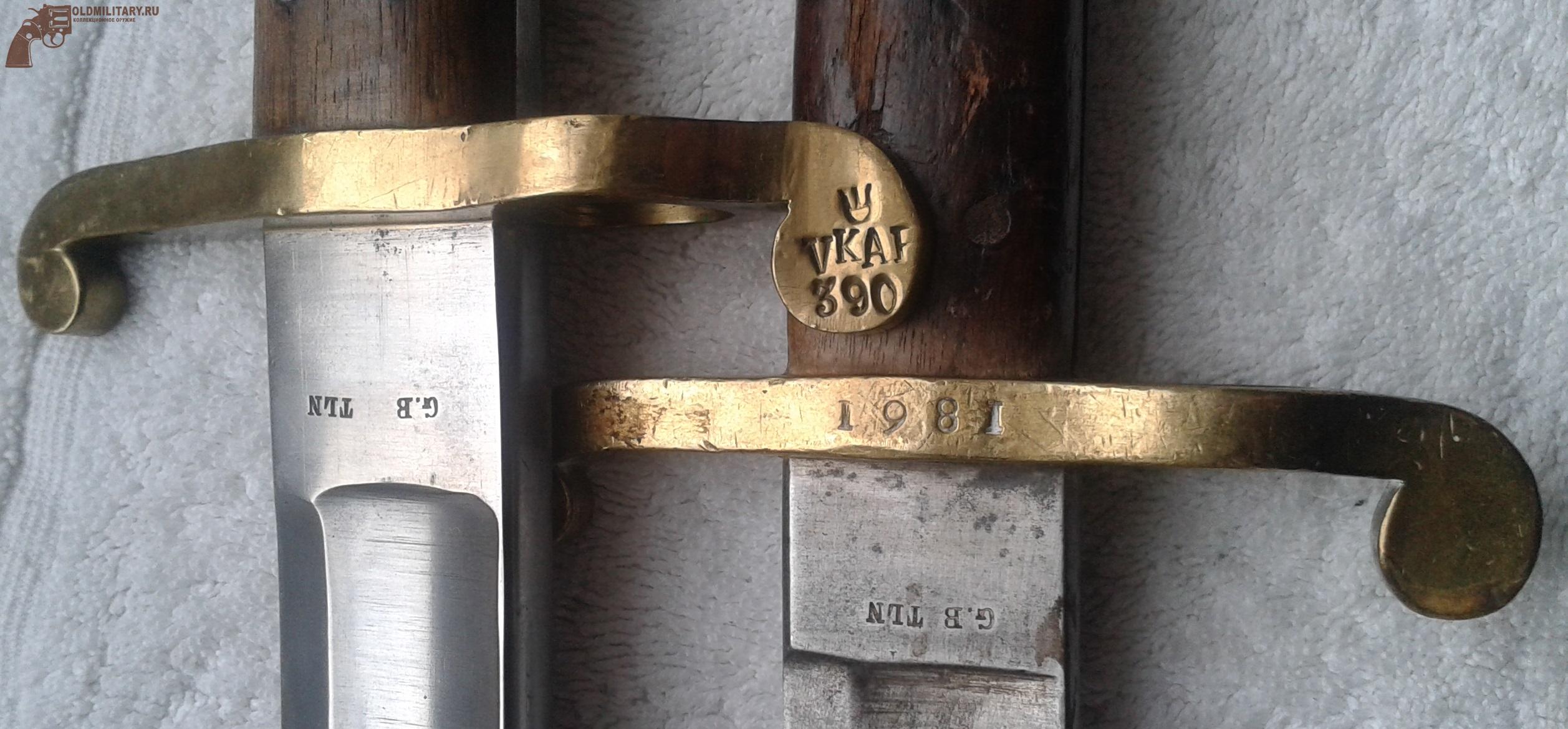

Предлагаю ещё фото штыка и тесака (кортика) из первой изготовленной партии (тысячи)
2 TLN .jpg (324.96 КБ) 30043 просмотра
И фото с другой стороны этой пары
2 TLN 2.jpg (226.59 КБ) 30043 просмотра

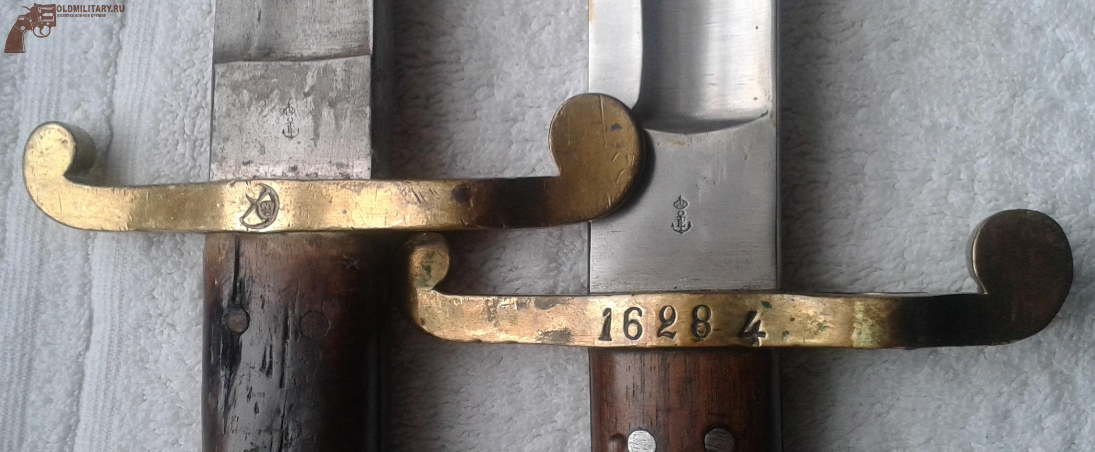

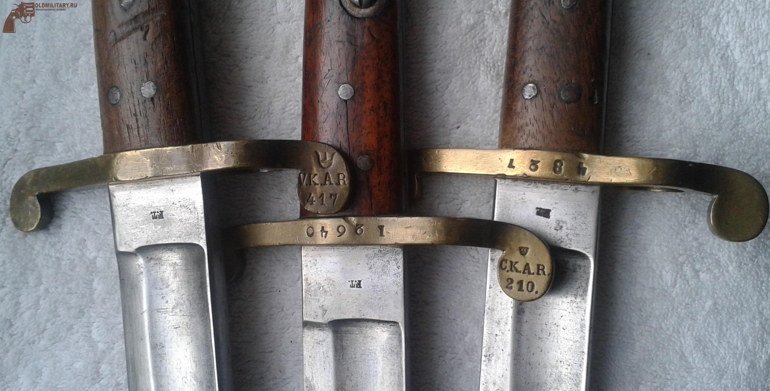

Если сравнить маркировку тесаков (кортиков) разных полков - бросается разница размещении клейм полковых (номера - 4755, 16284 - на V.K.A.R.?, 12460 - на C.K.A.R.? принадлежность к флоту ...). В описаниях пока ничего не встречал. Может быть, кто-то имеет такую информацию?

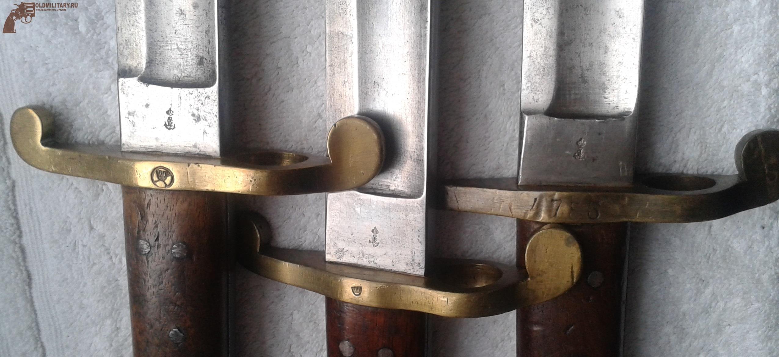

Пару лет назад на форуме коллекционеров возникли вопросы по клейму принадлежности к флоту одного из штыков-тесаков.
При внимательном рассмотрении рядом расположенных клейм штыков-тесаков разных полков различие очевидно. Причина такого расхождения?
Клейма корт ВМФ.jpg (59.32 КБ) 30024 просмотра

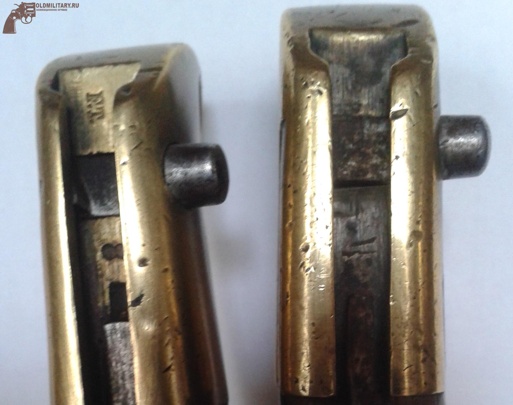

На штыке первой тысячи с клеймом "TLN" на правой стороне клинка в Т-образном пазе нет никаких клейм. На последующих штыках с клеймом "FT" на клинке, такое же клеймо и в Т-образном пазе.
сл шт.jpg (178.54 КБ) 29873 просмотра

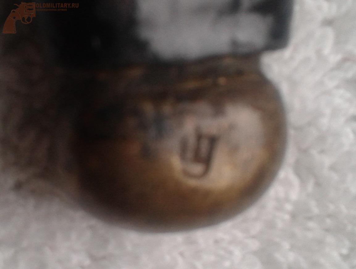

На наконечнике ножен, возможно, ставился знак принадлежности к флоту – "нога ворона".

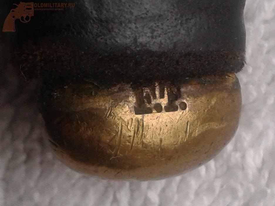

На наконечнике ножен также ставилось клеймо «F.T.».

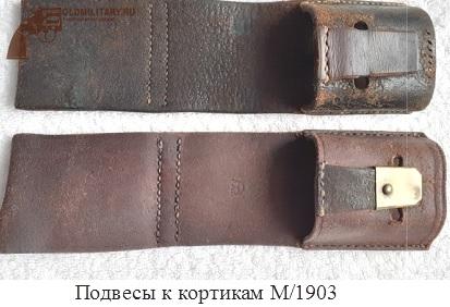

Подвесы. Для кортика M/1903 ремень (пояс) и подвес были из кожи коричневого цвета (для флота был подвес черный).

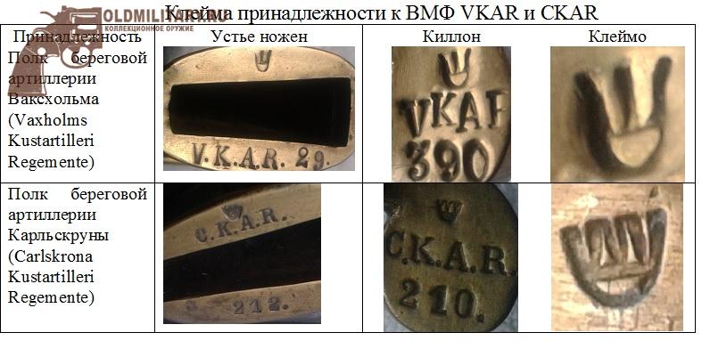

О полках береговой артиллерии.
В 1894 году в связи с реорганизацией флота Швеции было предложено создать береговую артиллерию.
Созданные силы были разделены на два полка: Королевский Ваксгольмский береговой артиллерийский полк (КА 1) и Королевский береговой артиллерийский полк Карлскруна (КА 2), первый из которых предназначался для штаб- квартиры крепости Ваксхольм и Оскар-Фредриксборг и прибрежное укрепление Fårösund , последний – крепость Karlskrona и крепость Älvsborg.
