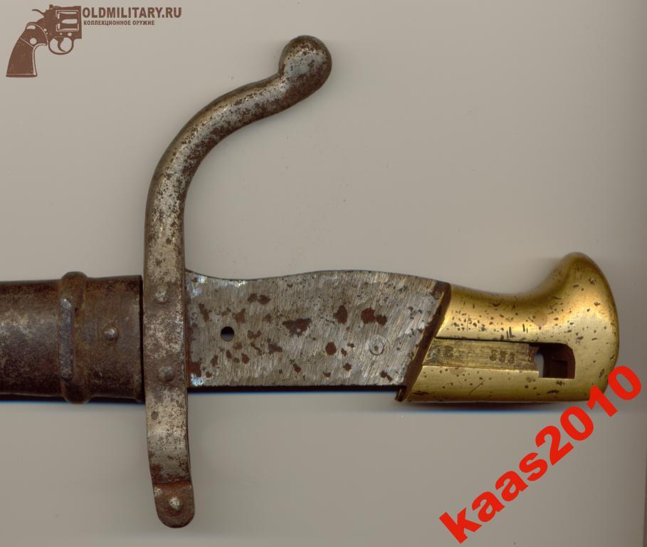

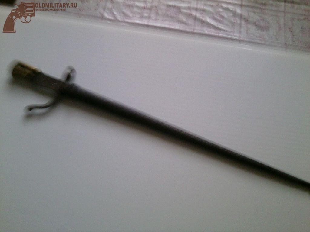

Данный штык описан в ряде источников.Достаточно полно его история и характеристики даны в книге Владимира Глазкова: Холодное оружие Российской армии. Санкт-Петербург. 2016 г.
Клинки к штыкам изготавливались на Златоустовской оружейной фабрике, окончательная сборка производилась в Туле на Тульском оружейном заводе. На клинке и рукояти ставились соответствующие клейма.
Рукоять - литая пустотелая из желтой меди, имела фигурный паз с пружинной защелкой для крепления к винтовке и крепилась к хвостовику при помощи двух винтов, один из которых служил также для крепления пластинчатой пружины защелки.
Ничего подобного на выставленном предмете нет и близко.

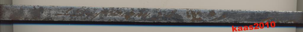

На обухе клинка просматривается надпись, очень похожая на маркировку частной фирмы, производившей штыки Гра в Париже - "L. Deny".
Возможно, продавец сам введен в заблуждение. Однако это не является оправданием выдать грубую попытку переделать штык Гра в некоторое подобие опытного штыка-тесака.
Если есть другие мнения - готов обсудить.

Прочитал описание лота. Продавец знает описание ЭКСПЕРИМЕНТАЛЬНОГО штыка, приводит в тексте цитаты. Но это описание к продаваемому предмету никакого отношения не имеет!

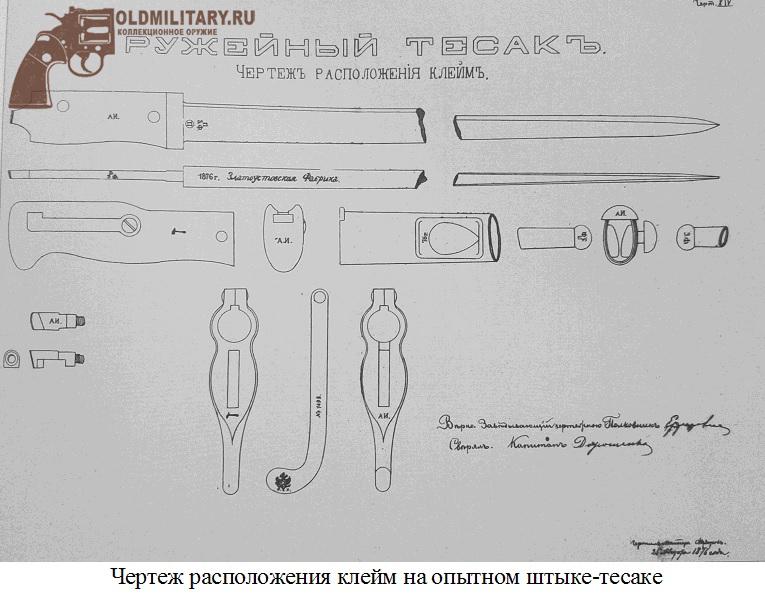

В дополнение к экспериментальному штыку, настоящему.
Обоснованный интерес представляет чертеж расположения клейм. Особое внимание привлекают клейма на клинке: на обухе – «1876 г. Златоустовская Фабрика.», на пяте справа – «П З.Ф.» в две строки и «П» в круге. Номер штыка (винтовки?) расположен на загнутом конце крестовины, на шарике – двуглавый орел. На рукояти со стороны пружины – «молоток» – клеймо тульского завода. Инспекторские клейма проставлены на всех деталях штыка и ножен.
