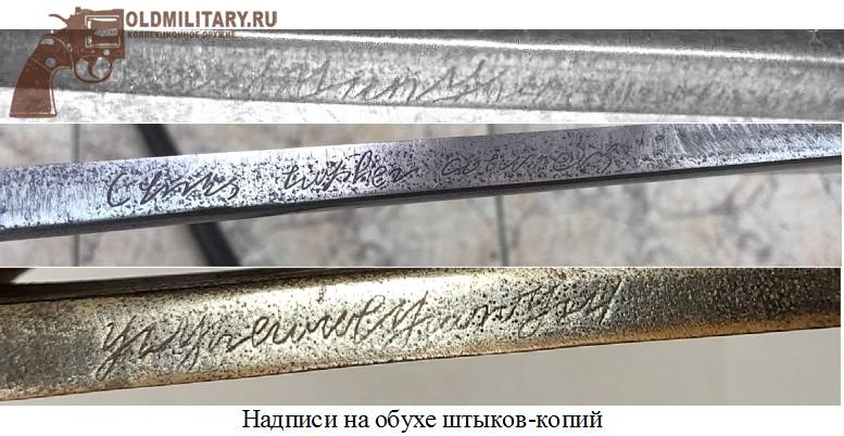

- Надпись на обухе не читаема вообще. Она есть, но что написано непонятно.

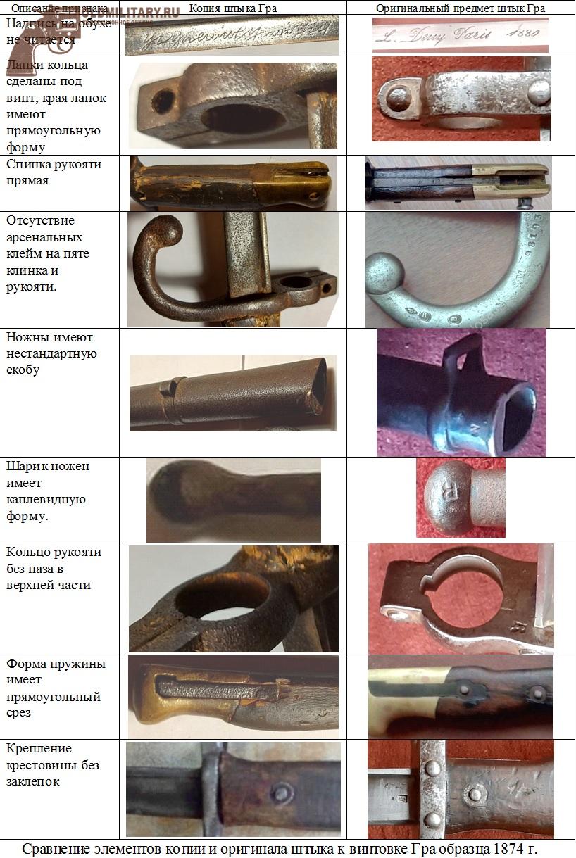

Сравнение некоторых элементов штыков-копий из предыдущих тем.
Последний раз редактировалось Dmir 05 дек 2020, 00:37, всего редактировалось 1 раз.
Re: Китайская закономерность
Попытался для наглядности сравнения копии с оригиналом свести эти признаки в таблицу.
