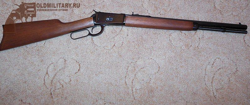

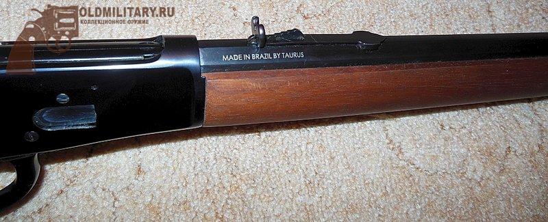

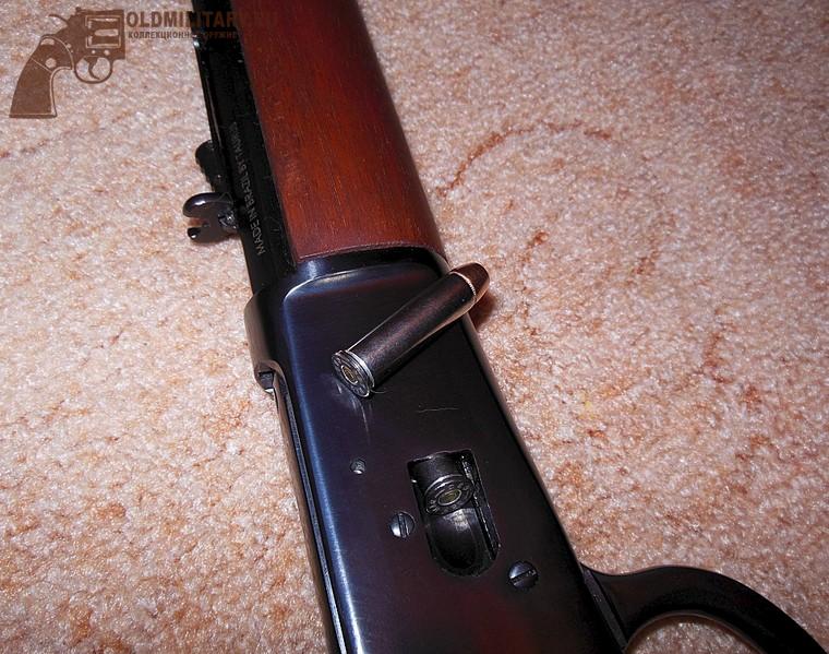

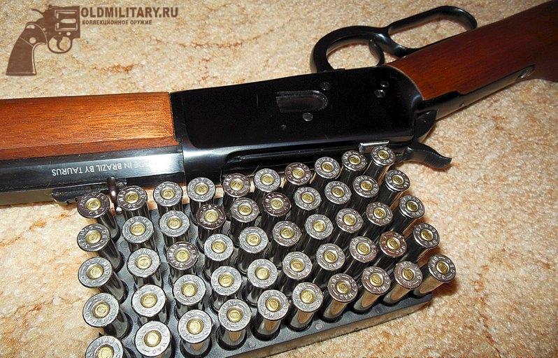

Re: 357 магнум – это не только для револьверов
карабин!
