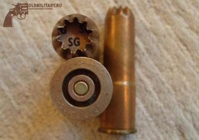

Патрон Greener Police gun Mark 12 калибра представляет собой, по сути, обычный охотничий патрон 12 калибра, снаряженный в латунной гильзе и содержит 34 грамма 5-мм дроби 0000 (английское обозначение "ААА"), при заряде 2,1 грамм бездымного пороха. Дульце обжато 10-лучевой звездой.

Патроны 14 калибра изготавливались специально для ружья Greener police gun Mark III и в открытую продажу не поступали, поставляясь только полицейским и военным колониальным силам. Однако вскоре выяснилось, что преступники, завладевшие ружьями Гринера, использовали в них обычные охотничьи патроны 16 калибра, плотно обернутые в бумагу до нужного диаметра. Поэтому были разработаны новые специальные патроны 14 калибра. Новый тип патронов, производимый английской фирмой Kynoch, получил маркировку 12/14, выпускался как с дымным, так и с бездымным порохами и снаряжался мелкой или средней дробью массой 30 - 35 грамм для ближнего боя. Отличался он металлической гильзой бутылочной формы, звездообразной вальцовкой и кольцевой проточкой вокруг капсюля.
Модификация дробовика Greener police gun Mark III под патрон 12/14 имела ударник в виде трезубца, так что при выстреле боковые «зубья» попадали в канавку на донце гильзы, а центральный «зуб» бил по капсюлю. При использовании неоригинальных патронов боковые зубья ударника упирались в плоское дно гильзы, не давая центральному зубу достать капсюль.

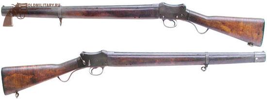

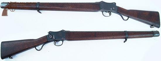

По конструкции полицейское ружье Гринера «Greener police gun Mark III» является однозарядным гладкоствольным ружьем с качающимся затвором системы Мартини.

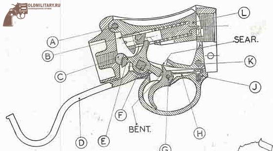

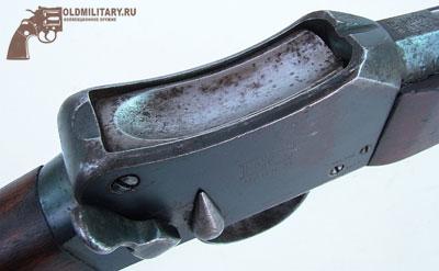

Заряжание оружия производится со стороны казенника. Затвор ружья качается в вертикальной плоскости, ось расположена поперек ствольной коробки. Специальный рычаг, напоминающий скобу Генри, при смещении вниз-вперед опускает переднюю часть затвора, извлекает гильзу и открывает казенник для ручной подачи следующего патрона, после чего той же скобой казенник запирается качающимся затвором. При этом скоба взводит УСМ.
Ударно-спусковой механизм ударниковый, на правой стороне ствольной коробки расположен флажок, демонстрирующий состояние механизма, взведен он либо спущен.
На правой стороне ствольной коробки расположен ручной предохранитель, блокирующий шептало.
В качестве прицельных приспособлений ружье имеет проточку на ствольной коробке, которая служит целиком, и мушку у дульного среза. Никаких возможностей для установки дополнительных прицельных устройств в конструкции не предусмотрено.

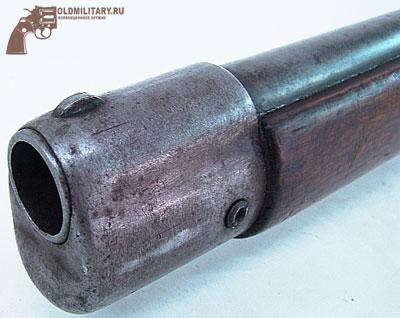

Состоящая из двух частей ложа из прочного дерева в районе дульного среза скреплена массивным стальным наконечником, служащим для увеличения прочности конструкции. На некоторых экземплярах на этом наконечнике располагается прилив для крепления штык-ножа.
Приклад с прямой шейкой имеет стальной затыльник.
Некоторые элементы конструкции, такие как стальной затыльник приклада и длинная деревянная ложа, покрывающая ствол практически до дульного среза с наболдажником, послужили долговечности и прочности ружья
