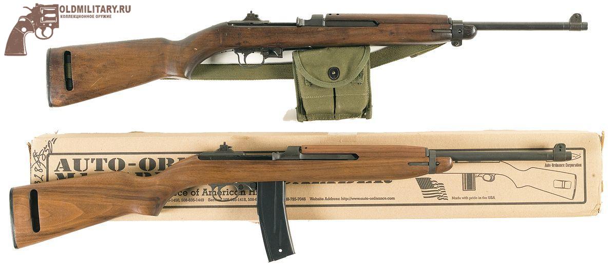

Кроме карабина М1, выпущенного в количестве больше 6 миллионов штук, под этот патрон были разработаны:
