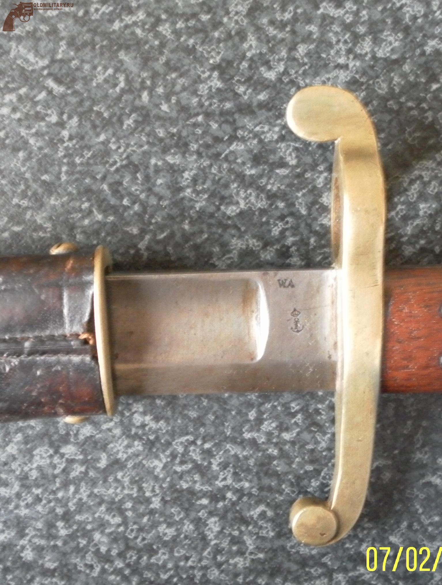

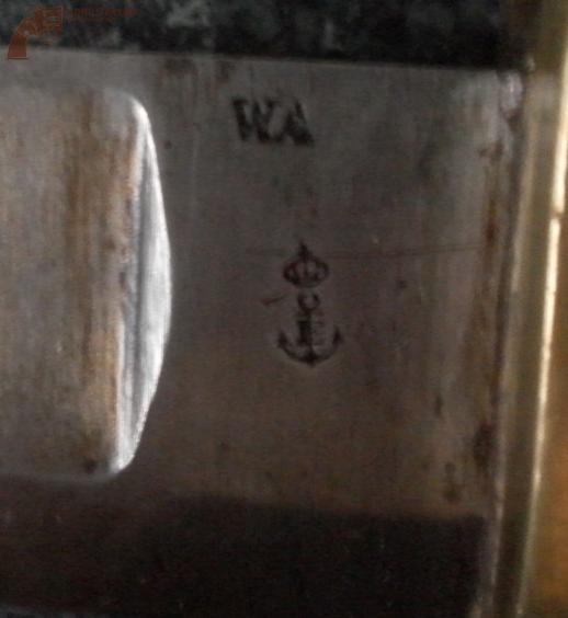

Скорее всего я знаю о каком сайте идёт речь - мне там цена не нравится)). А штык, да, хороший. Вот мой норвег. Я его собственно из-за клейма и брал.

Добрый день! Тот штык я подержал в руке - понравился, но такой уже есть. А как у Вас - нет. Если можно - клейма покрупнее - все. Себе тоже ищу - будет с чем сравнить. Заранее спасибо.

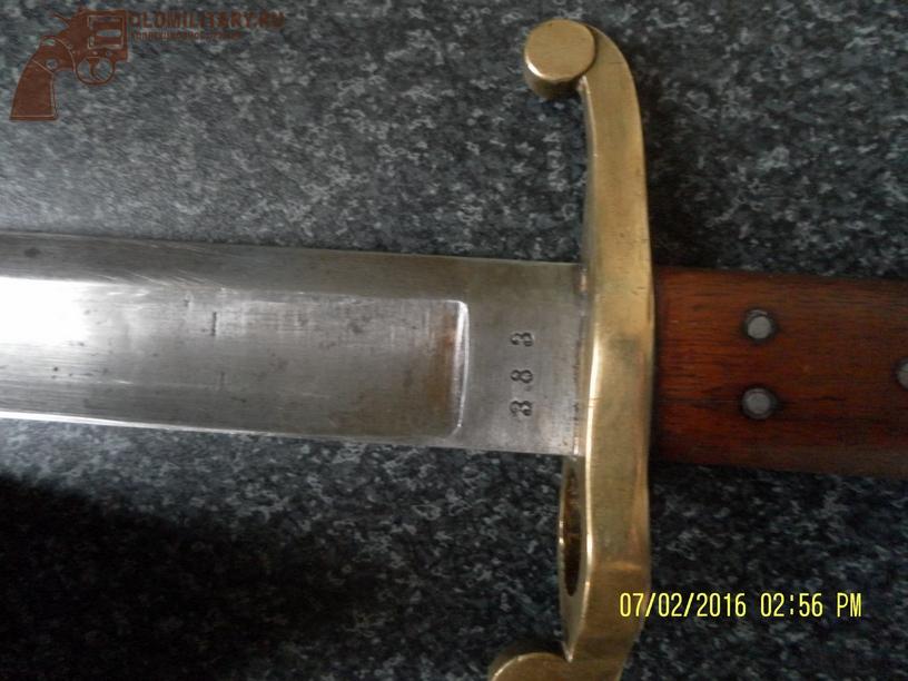

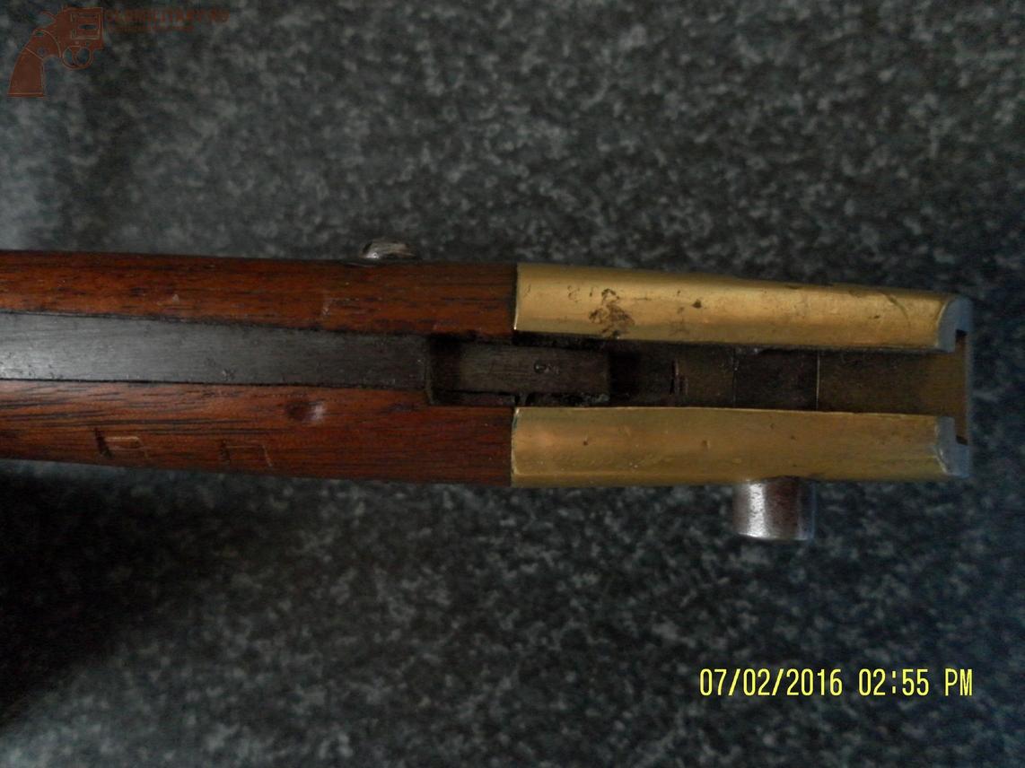

Фотограф из меня ещё тот, лучше не будет.
Таких штыков было выпущено 3000 шт.
Re: Обсуждение клейм норвежского штыка М1860
Приятная вещь, рад за Вас. Жаль, что сами шведы не дают расшифровки клейма WA. На норвежском сайте дают незначительные отличия от Kongsberg Vaabenfabrik - немного короче, немного легче.

Dmir писал(а):Приятная вещь, рад за Вас. Жаль, что сами шведы не дают расшифровки клейма WA. На норвежском сайте дают незначительные отличия от Kongsberg Vaabenfabrik - немного короче, немного легче.
Согласен, спасибо. Расшифровкой этого клейма я пока не занимался, может позже. Но Ваш швед 15-20 поинтересней будет.

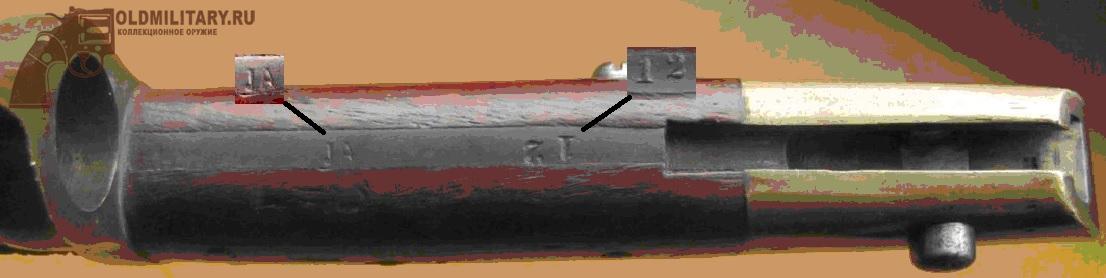

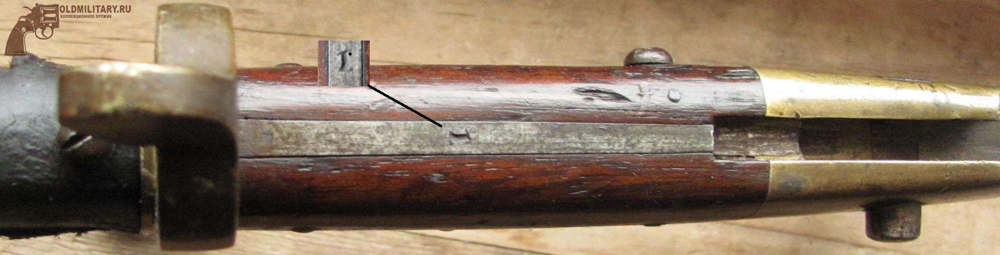

На первом штыке на спинке рукояти есть клеймо (видимо, сборочное) "L". (ранее оно было показано)
На втором штыке - другие: "12" и "jA"

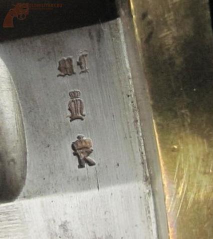

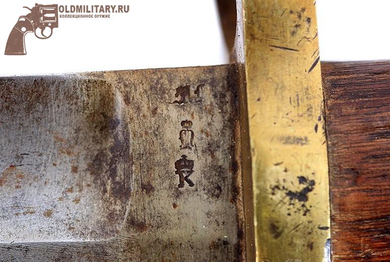

Нашёл в сети близнеца
По этому клейму пока можно сказать, что изготовлен не ранее 1872-ого года.
По клеймам на спинке информации увы нет.
vasar писал(а):Нашёл в сети близнеца
Спасибо. По изготовлению можно добавить - не ранее сентября 1882года - начала правления Оскара II.
Версию о главном контролере - готическое "К" - внес в тему о норвежском М1860 на германском сайте. Там ранее по этой теме было обсуждение. Пока никто не прокомментировал.
